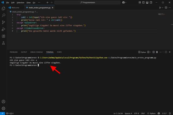

Oft ist es hilfreich zu wissen, welche Art von Fehler aufgetreten ist. Du kannst den except-Block so anpassen, dass er nur auf bestimmte Fehlertypen reagiert. Der Fehler bei der Umwandlung von Text in eine Zahl heißt ValueError.
try:     zahl = int(input("Gib eine ganze Zahl ein: "))     print("Deine Zahl ist: " + str(zahl)) except ValueError:     print("Ungültige Eingabe! Du musst eine Ziffer eingeben.") except FileNotFoundError:     print("Die gesuchte Datei wurde nicht gefunden.")
Jetzt kannst du verschiedene Fehler gezielt abfangen. Das ist die Basis für robuste, professionelle Programme.
