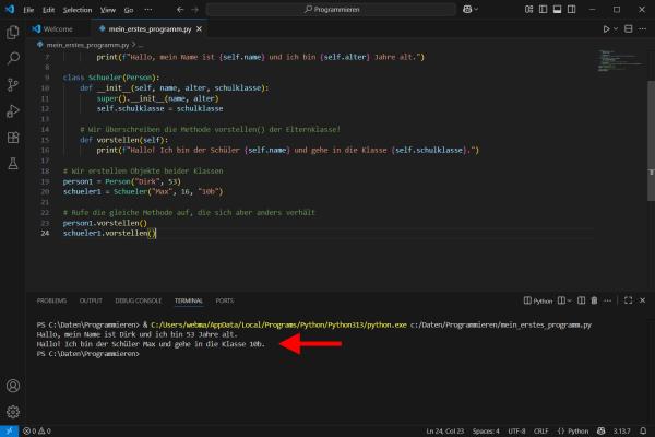

Wir nutzen die Klassen Person und Schueler aus der letzten Lektion. Wir fügen eine Methode vorstellen() hinzu, die sich in jeder Klasse anders verhält.
class Person:     def __init__(self, name, alter):         self.name = name         self.alter = alter     def vorstellen(self):         print(f"Hallo, mein Name ist {self.name} und ich bin {self.alter} Jahre alt.") class Schueler(Person):     def __init__(self, name, alter, schulklasse):         super().__init__(name, alter)         self.schulklasse = schulklasse     # Wir überschreiben die Methode vorstellen() der Elternklasse!     def vorstellen(self):         print(f"Hallo! Ich bin der Schüler {self.name} und gehe in die Klasse {self.schulklasse}.") # Wir erstellen Objekte beider Klassen person1 = Person("Dirk", 53) schueler1 = Schueler("Max", 16, "10b") # Rufe die gleiche Methode auf, die sich aber anders verhält person1.vorstellen() schueler1.vorstellen()
Die Ausgabe wäre:
Hallo, mein Name ist Dirk und ich bin 53 Jahre alt. Hallo! Ich bin der Schüler Max und gehe in die Klasse 10b.
Du siehst, wie die gleiche Methode (vorstellen()) in beiden Klassen unterschiedliche Ausgaben erzeugt. Das ist Polymorphie!
