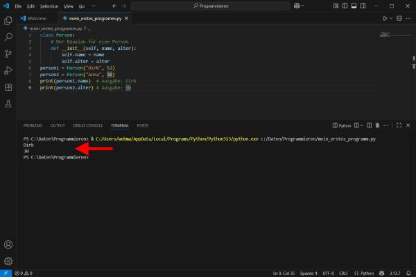

3. Mit Objekten arbeiten
Du kannst auf die Eigenschaften und Methoden eines Objekts mit einem Punkt zugreifen.
print(person1.name)  # Ausgabe: Dirk print(person2.alter) # Ausgabe: 30

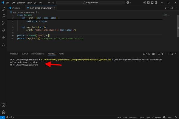

Um eine Funktion in der Klasse zu nutzen, fügst du diese einfach hinzu und rufst sie dann über das Objekt auf:
class Person:     def __init__(self, name, alter):         self.name = name         self.alter = alter     def sage_hallo(self):         print(f"Hallo, mein Name ist {self.name}.") person1 = Person("Dirk", 42) person1.sage_hallo() # Ausgabe: Hallo, mein Name ist Dirk.
