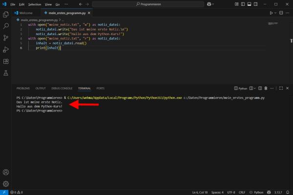

Nachdem du die Datei im w-Modus geöffnet hast, kannst du mit dem Befehl write() etwas in sie hineinschreiben.
with open("meine_notiz.txt", "w") as notiz_datei:     notiz_datei.write("Das ist meine erste Notiz.\n")     notiz_datei.write("Hallo aus dem Python-Kurs!")
Wenn du dieses Programm ausführst, wird eine neue Datei namens meine_notiz.txt im selben Ordner erstellt und die beiden Sätze darin gespeichert.
3. Eine Datei lesen
Um eine Datei zu lesen, öffnest du sie im r-Modus und verwendest den Befehl read().
with open("meine_notiz.txt", "r") as notiz_datei:     inhalt = notiz_datei.read()     print(inhalt)
Dieses Programm wird den gesamten Text aus der Datei in die Variable inhalt laden und ihn anschließend ausgeben.
