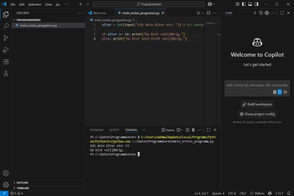

alter = int(input("Gib dein Alter ein: ")) # Wir wandeln die Eingabe sofort in eine Zahl um! if alter >= 18: print("Du bist volljährig.") else: print("Du bist noch nicht volljährig.")
  • if alter >= 18:: Wenn die Bedingung erfüllt ist (Alter ist größer oder gleich 18), wird der Code darunter ausgeführt.
  • else:: Ansonsten (wenn die Bedingung nicht erfüllt ist), wird der Code unter else ausgeführt.
